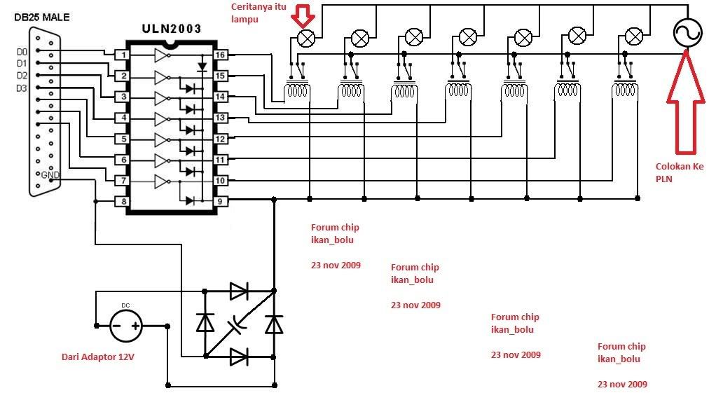

    Alatnya seperti apa? Ada gambarnya??
    Cara Gampang.
    Pake Port Parallel bisa Kendalikan Maks 8 Relay dengan bantuan beberapa komponen tambahan(biar PC nggak Rusak).
    Untuk Alatnya
    • IC DARLINGTON ARRAY (Saya Pake Tipe ULN2003 untuk 7 Relay)
    • 4 biji Dioda, Untuk 5A untuk Pengaman ajah, (kalo gak salah modelnya IN4007)
    • 1 Elco, 2200uF
    • Adaptor 12V, (tergantung relaynya, kalo relaynya yang rada mahal, berarti pake adaptor yang Ampere Besar)
    • Port paralel female (DB-25 Female)
    • 7 Buah Relay
    • Port paralel dari PC, jangan pake Yang USB to Parallel. karena itu cuman bisa di pake untuk print
    Liat gambar Rangkaiannya Ajah biar Jelas....
    Contoh Rangkain Jadi

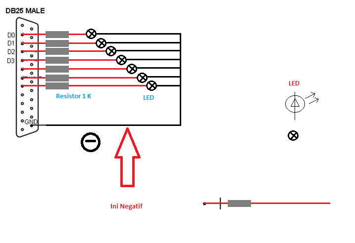

    Ato untuk Dummy bisa Pake 8 Resistor 1K, dan 8 Buah LED
    Ranggkaiannya
    Contoh Rangkaian jadi
    Nah Di VBnya butuh DLL yang namanya Inpout32.dll, untuk interfacing dengan port paralel. kalo di Vista butuh Hak Administrator pada saat jalanin Programnya
    DLLnya Bisa Di Donlod Di Sini (Untuk yang versi x64, lain Lagi )
    Untuk Info Lebih Lanjut baca Di Sini
    Download DLLnya dan Simpan ke windows\system32 dan register.
    Trus untuk Testing bisa Pake Code yang ini (Sorry Belum Sempat test Ke paralel Port, Kabel Paralel portnya entah Kemana >__<)
