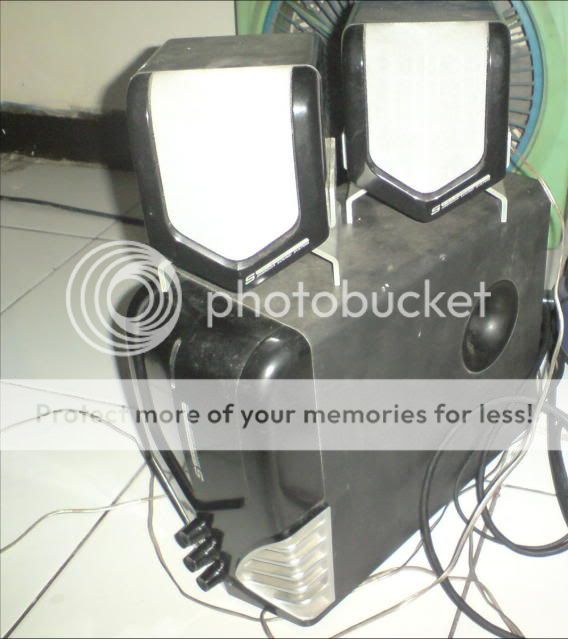

    Met sore all Chippers, mo bagi2 sdkt pengalaman nih. Sesuai judul (Mod Simbadda CST6000).....
    Setelah bertaun2 nemenin ade sy sampe lulus kuliah, akhirnya si CST6000 ini d asingkan (riskan memang, mngkin suaranya dah gk bs d terima ke kuping yg denger ). Ini tampilannya

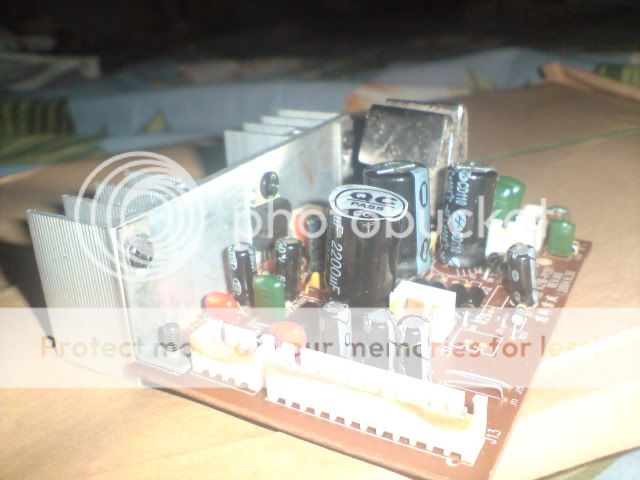

    Dengan kondisi yg ckp berdebu, suara sdkt dengung..... Akhirnya sy putuskan buat buat ngebongkar daleman nya dan cb buat gnti parts nya dgn harapan suaranya bs normal lg, syukur2 bs lbh bagus.
    Pic PCB+heatsink nya
    Weww.... Kayaknya udah ada bbrp caps yg mulai gembung euyyy

    Yoweisss, dgn bermodalkan niat yg tulus (supaya bs d denger lg neh speaker) sy gnti bbrp caps yg udah gembung n yg keliatan gk menarik.... He3x......
    Pic setelah terpasang ke box Sub

    Eh ampir lupa, disini sy jg mengganti op amp nya (kl gk salah sebut)
    originalnya :
    Sy ganti dgn...
    Alhamdulillah.... Selesai jg kerjaan iseng2 ini, hmmmm.... Saatnya mencoba

      Bermodalkan file mp3, sy stel lagu Andra&The Backbone - Tak ada yg bisa-------> Wowwww...... Suara yg luar biasa (yg bs dihasilkan oleh sebuah CST6000)......... Wkwkwkwkwkwk (sy sampe kena "wow factor"). Suara jd lbh open (dr aslinya), halus, suara vokal si penyanyi trdngr lbh jelas, Low jd lbh fokus bunyi alat musiknya (sdkt terdefinisi), Hi jg gk "bright aka tajem".
      Ganti lagu, Glenn Fredly feat.Dewi Persik - Hikayat Cinta..... Di lagu ini suara CST6000 lbh berbobot (baik bass maupun treble nya)..... Intinya suara CST6000 ini skrg bs lbh dinikmati oleh kuping kaleng sy....

                      Caps dan OPamp penggantinya keren tuh bro...masang baliknya juga rapi....kaki caps-nya dikasih sleeving segala....manteplah....
                      Puas sama hasil akhir suaranya bro ?.....

                          @Theojeck : Yaah pemula iseng2 (emg kurang kerjaan) masang sebisanya boss. Op amp nya hasil ngopi bareng ama dokter Riki kmrn.... He3x. Justru sy kaget denger perubahan suaranya, trnyt "dia" bs bersuara lbh optimal jg------->baca:cukup puas

                              Hmmmmm...... Total biaya yg d keluarin seeh agak mahal boss, 200rb an (hik7x....pdhl hrg speakernya dl wkt beli cm 160rb)
                              note : Op amp 45rb, cerafine 2x10rb, Phillips 1000uf 25v 5rb, 2x2200uf 25v 20rb,caps2 kecil 40rb (Rubycon, Nichicon, Nichiden, Phillips), KFC 40rb, WBT timah 25rb, parkiran 8rb. Yaah kurang lbh begini lah perinciannya
